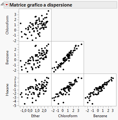

Creazione della matrice grafico a dispersione
1. Selezionare Guida > Cartella dati di esempio e aprire Solubility.jmp.
2. Selezionare Grafico > Matrice grafico a dispersione.
3. Selezionare Ether, Chloroform, Benzene e Hexane e fare clic su Y, Colonne.
Figura 4.15 Finestra Matrice grafico a dispersione
Scatterplot Matrix Window
4. Fare clic su OK.
Figura 4.16 Matrice grafico a dispersione
Scatterplot Matrix
Interpretazione della matrice grafico a dispersione
La matrice grafico a dispersione fornisce le seguenti risposte:
• Tutte e sei le coppie di variabili sono positivamente correlate.
Quando una variabile si incrementa, anche l'altra variabile si incrementa.
• La relazione più forte sembra essere quella fra Benzene e Chloroform.
I punti di dati nel grafico a dispersione per Benzene e Chloroform sono i più strettamente concentrati su una linea immaginaria.

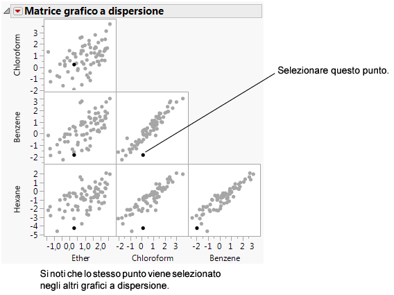

Interazione con la matrice grafico a dispersione
Se si seleziona un punto in un grafico a dispersione, esso viene selezionato in tutti gli altri grafici a dispersione.
Per esempio, se si seleziona un punto nel grafico a dispersione Benzene rispetto a Chloroform, lo stesso punto viene selezionato negli altri cinque grafici.
Figura 4.17 Punti selezionati
Selected Points
