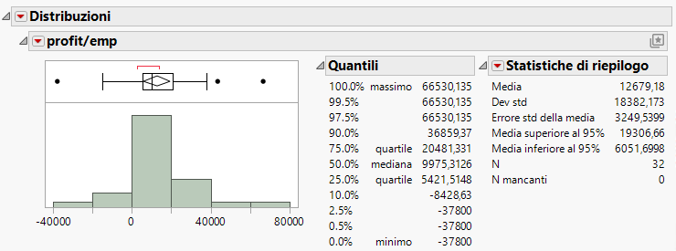

5. Fare clic sul triangolo rosso associato a profit/emp e selezionare Opzioni di visualizzazione > Layout orizzontale.
Figura 3.16 Distribuzione di profit/emp
Distribution of profit/emp

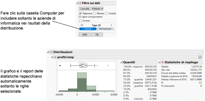

10. Per rimuovere le società farmaceutiche dai risultati della distribuzione e includere soltanto le aziende di informatica, fare clic sulla casella Computer nella finestra Filtro sui dati.
I risultati della distribuzione si aggiornano in modo da includere soltanto le aziende di informatica.
Figura 3.17 Filtro per aziende di informatica
Filter for Computer Companies
Al contrario, per modificare i risultati della distribuzione in modo che siano incluse soltanto le società farmaceutiche, fare clic sul riquadro Pharmaceutical nella finestra Filtro sui dati.
