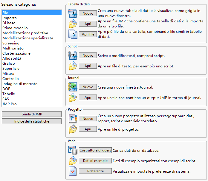

Dopo aver aperto JMP in Windows, viene visualizzata la finestra Home. Su macOS, compaiono la finestra Home e Avvio di JMP.
La finestra Avvio di JMP classifica le azioni e le piattaforme.
Figura 2.2 Avvio di JMP
The JMP Starter
Sulla sinistra è presente un elenco di categorie. Fare clic su una categoria per vederne le funzionalità e i comandi associati. Avvio di JMP elenca inoltre le funzioni e piattaforme di JMP Pro.

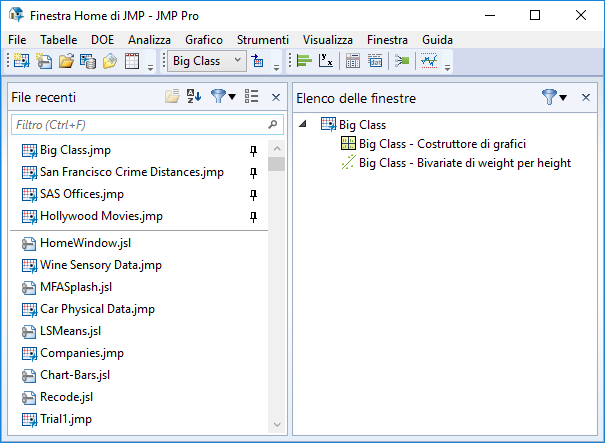

La finestra Home permette di organizzare e accedere ai file di JMP.
Figura 2.3 La finestra Home di Windows
The Home Window on Windows
Per aprire la finestra Home in Windows, selezionare Visualizza > Finestra Home. In macOS, selezionare Finestra > Home di JMP. La finestra Home include collegamenti a:
• tabelle di dati e finestre dei report al momento aperte
• file aperti di recente
Per ulteriori informazioni sulla finestra principale, consultare Using JMP.
