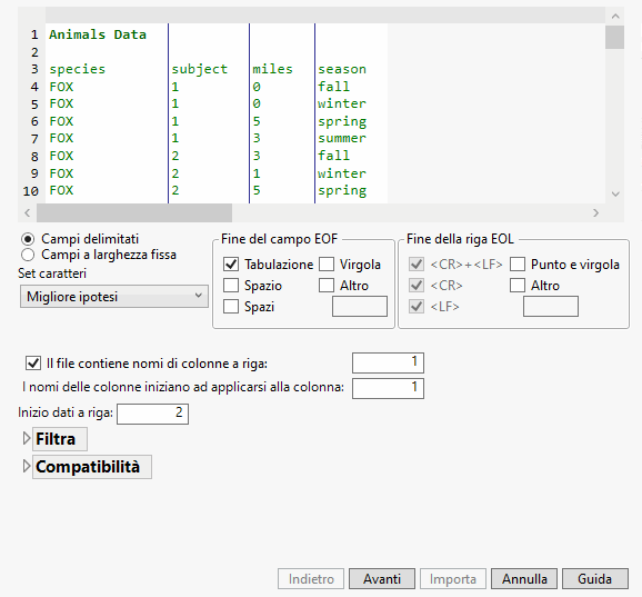

Un altro modo per importare un file di testo consiste nell'utilizzare una finestra di anteprima del testo per vedere come si presenta la tabella di dati dopo l'importazione e apportare eventuali correzioni. Il seguente esempio mostra come utilizzare la finestra Anteprima dell'importazione di testo.
1. Selezionare File > Apri.
2. Posizionarsi nella cartella Samples/Import Data.
3. Selezionare Animals_line3.txt.
4. Nella parte inferiore della finestra Apri, selezionare Dati (Usando anteprima).
5. Fare clic su Apri.
Figura 3.2 Finestra di anteprima iniziale
Initial Preview Window
Questo file di testo ha un titolo sulla prima riga, nomi di colonne sulla terza riga e i dati iniziano sulla quarta riga. Se il file è stato aperto direttamente in JMP, la riga Animals Data è il nome della prima colonna e tutti i nomi delle colonne e i dati successivi non risultano sincronizzati. La finestra Anteprima consente di modificare le impostazioni prima di aprire il file e vedere come le modifiche apportate influiscono sulla tabella di dati definitiva.
6. Immettere 3 nel campo Il file contiene nomi di colonna sulla riga.
7. Immettere 4 nel campo Inizio dati sulla riga.
8. Fare clic su Avanti.
Nella seconda finestra, è possibile escludere colonne dall'importazione e cambiare la modellizzazione dei dati delle colonne. Per questo esempio, utilizzare le impostazioni predefinite.
9. Fare clic su Importa.
La nuova tabella di dati ha colonne denominate species, subject, miles e season. Le colonne species e season sono alfanumeriche. Le colonne subject e miles sono numeriche continue.
