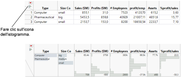

Istogrammi istantanei
È possibile visualizzare un istogramma istantaneamente facendo clic sull'icona dell'istogramma nell'intestazione della colonna. Gli istogrammi compaiono sotto l'intestazione delle colonne.
Figura 4.3 Istogrammi istantanei
Instant Histograms

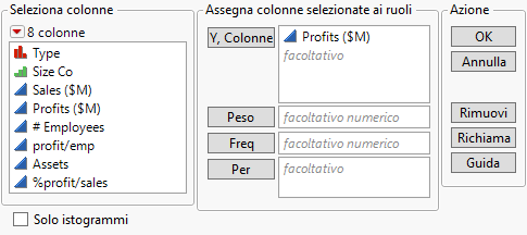

3. Selezionare Profits ($M) e fare clic su Y, Colonne.
Figura 4.4 Finestra Distribuzione per Profits ($M)
Distribution Window for Profits ($M)
4. Fare clic su OK.
