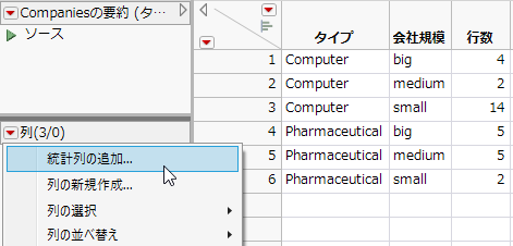

5. データテーブルのグリッドの左上隅にある上の方の赤い三角ボタンをクリックし、[統計列の追加]を選びます。
図8.3 データテーブル内からの要約統計量の列の作成
Image shown here
「要約統計量の追加」ウィンドウが表示されます。

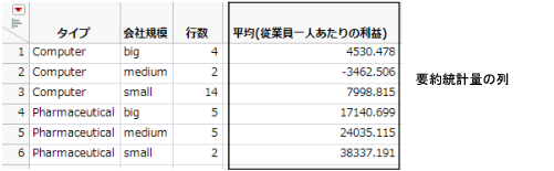

6. 目的の列を選択して[統計量]をクリックし、統計量のオプションを選択します。この例では、「従業員一人あたりの利益」を選択して[統計量]をクリックし、[平均]を選びます。
7. [OK]をクリックします。
図8.4 要約統計量の列を含む要約テーブルの例
Image shown here
「平均(従業員一人あたりの利益)」列が既存の要約テーブルに追加されました。
