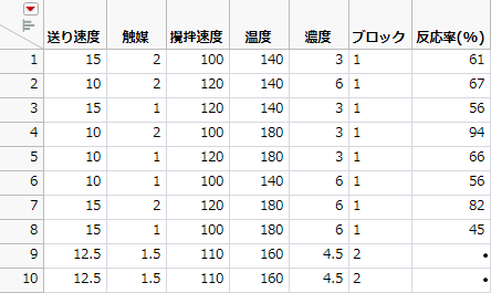

図6.15 2つの中心点を追加した計画
Image shown here
中心点を追加してデータを収集した後、モデルの曲線性に対する検定を行うことができます。
