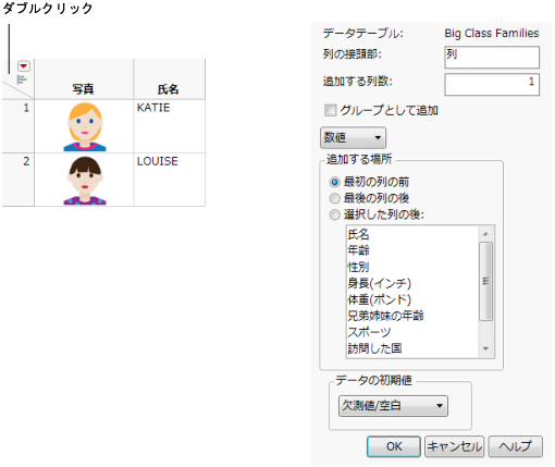

[複数の列を追加]を使用して1つまたは複数の列を追加するには
1. データグリッドの左上角の部分で、上方の三角をダブルクリックします。[複数の列を追加]ウィンドウが表示されます。
図4.3 複数の列の追加
Image shown here
2. 列名の接頭部を変更します。
デフォルトでは、新しい列名は「列1」、「列2」などとなります。
3. 追加する列数を入力します。
4. 列をグループ化するかどうかを指定します。詳細については、列のグループ化を参照してください。
5. データタイプを選択します。これは追加するすべての列に適用されます。詳細については、列情報ウィンドウについてを参照してください。
6. 新しい列の挿入場所を指定します。
7. (オプション)すべての列に適用される、データの初期値を選択します。データの初期化を参照してください。
8. [OK]をクリックすると、ウィンドウが閉じられ、変更内容が保存されます。
