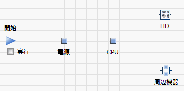

5. [並列]アイコン(Image shown here)をクリックし、「CPU」図形の右下にドラッグします。
6. ラベルを選択して「周辺機器」と入力します。
7. [K out of N]アイコン(Image shown here)をクリックし、「CPU」図形の右上にドラッグします。
8. ラベルを選択して「HD」と入力します。
図11.5 システムダイヤグラムの一部

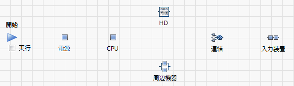

9. [合流点]アイコン(Image shown here)をクリックし、前述の図形の右側にドラッグします。
10. ラベルを選択して「連結」と入力します。
11. [直列]アイコン(Image shown here)をクリックし、先の合流点図形の右側にドラッグします。
12. ラベルを選択して「入力装置」と入力します。
図11.6 システムダイヤグラムの一部

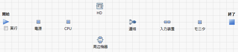

13. [基本]アイコンをクリックし、「入力装置」図形の右側にドラッグします。
14. ラベルを選択して「モニタ」と入力します。
図11.7 すべての図形が表示されたシステムダイヤグラム
