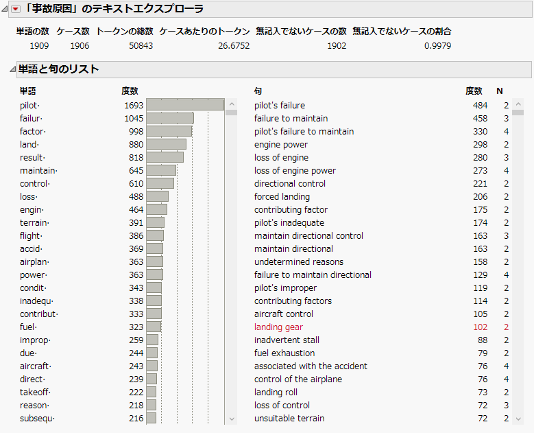

「事故原因」のテキストエクスプローラ
レポートによると、約51,000個のトークンと、約1,900個の異なる単語が含まれていることがわかります。
10. 「単語」リストの「pilot」を右クリックし、[行の選択]を選択します。
データテーブルで選択されている行数を見ると、インシデントレポートに「pilot」を含む単語が1,300回以上出現していることがわかります。
11. 「pilot」を右クリックして、[ストップワードの追加]を選択します。
「pilot」を含む単語は、他の単語より頻繁に出現しているため、文書間の違いを読み取るためには役立ちません。「pilot」を語幹とするすべての単語が、ストップワードに追加されます。

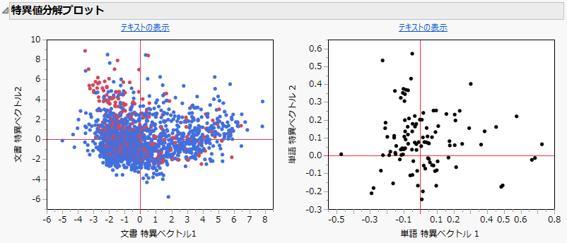

事故原因の特異値分解プロット
文書の特異値分解プロットでは、「fatal」と「non-fatal」の違いはあまり見られません。

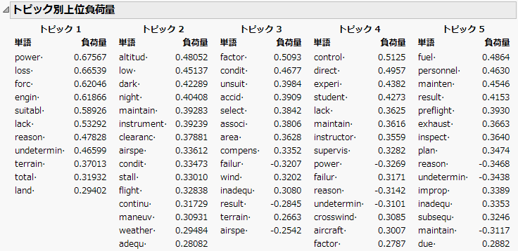

「事故原因」のトピックごとの上位負荷量
各トピック中の負荷量が高い単語は、インシデントレポートの主題を見極める手がかりとなります。
たとえばトピック1では、「power」、「loss」、「engine」という単語が高い負荷量を記録しており、エンジンの出力低下に起因する事故を示唆しています。これは、「loss of engine power」という句が、インシデントレポート全体に273回出現しているのに対応しています。
トピック2では、「low」、「dark」といった単語が高い負荷量を記録しており、暗さや低空と関連する事故を示唆しています。
