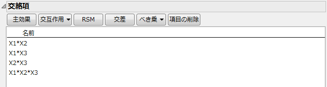

「交絡項」テーブルには、デフォルトですべての2次交互作用が含まれます。[交互作用]>[3次]を選択すると、3次の交互作用を追加できます。
図4.22 「交絡項」アウトライン
