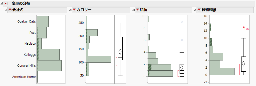

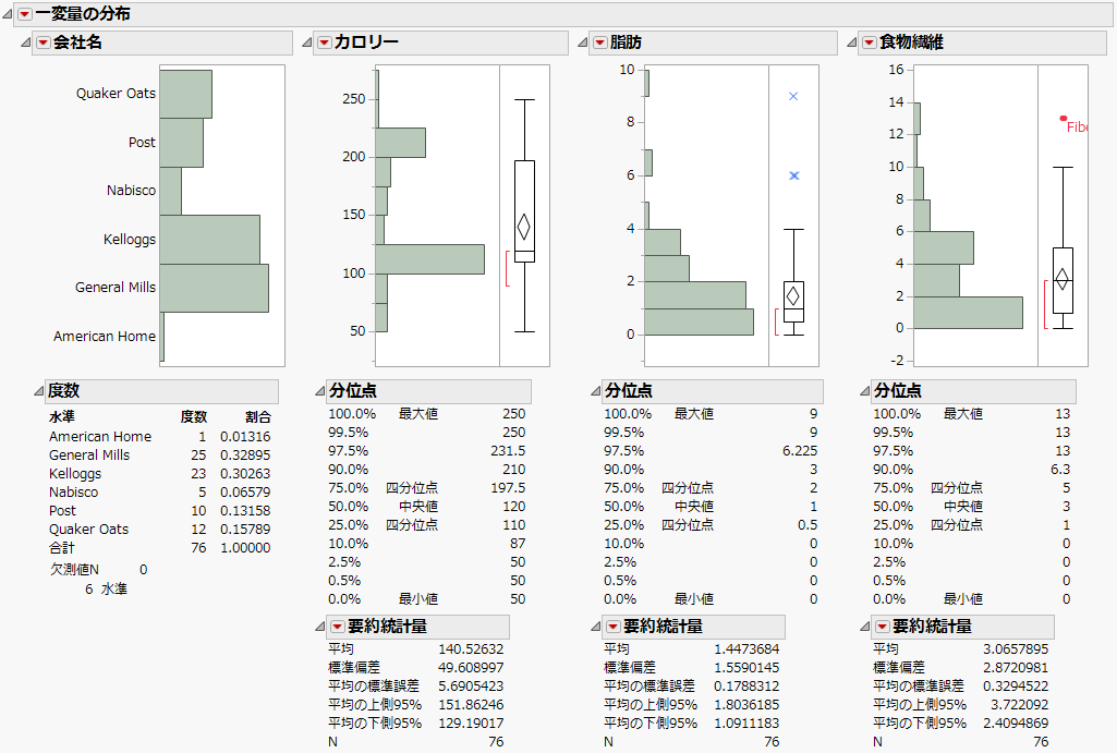

図6.2 「会社」、「カロリー」、「脂肪」、「食物繊維」の分布
Image shown here
「食物繊維」の分布で、次のことを確認してください。
– 「食物繊維」の箱ひげ図を見ると、「Fiber One」と「All-Bran with Extra Fiber」に最も多くの食物繊維が含まれていることがわかります。これらのシリアルは、食物繊維に関して外れ値です。
「Cereal.jmp」の、「Fiber One」の行にはラベルが付けられています。このラベルにより、グラフ内のデータ点の横にシリアル名が表示されます。ラベル全体を見るには、一番右側の縦の境界線を右にドラッグします。ラベルのないデータ点の上にカーソルを置くと、「All Bran with Extra Fiber」のラベルが表示されます。
「脂肪」の分布で、次のことを確認してください。
– 「脂肪」の箱ひげ図で一番上のデータ点(xマーカー)の上にカーソルを置くと、「100% Nat. Bran Oats & Honey」が最も脂肪が多いことがわかります。
– 脂肪の「分位点」レポートを見ると、脂肪の中央値は1グラムです。
カロリーの「分位点」レポートで、次のことを確認してください。
– カロリーの最大値は250です。
– カロリーの最小値は50です。

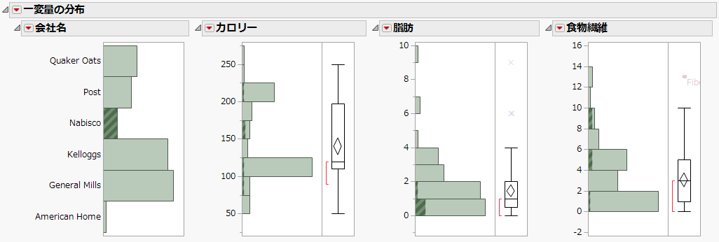

5. 「会社名」のヒストグラムで、「Nabisco」の棒をクリックします。
図6.3 Nabiscoシリアルの一変量の分布
Image shown here
Nabiscoシリアルのカロリー、脂肪、および食物繊維がそれぞれのヒストグラムでも強調表示されます。これにより、Nabiscoシリアルのカロリー、脂肪、および食物繊維の分布をデータ全体で相対的に比較できます。たとえば、脂肪に関して見ると、Nabiscoのシリアルはデータ全体と比べて少な目になっていることがわかります。

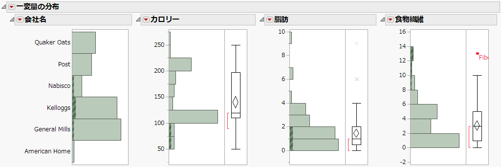

7. 「食物繊維」のヒストグラムで、Shiftキーを押しながら値が8以上の棒をすべて選択します。
図6.4 食物繊維の多いシリアル
Image shown here
食物繊維の多いシリアルが「カロリー」と「脂肪」のヒストグラムでも強調表示されます。ヒストグラムはリンクされており、食物繊維の多いシリアルは脂肪が少ない傾向であることがわかります。
8. 「カロリー」ヒストグラムで、CtrlキーとShiftキーを押しながら200に近い棒をクリックして、それらの選択を解除します。
カロリーの高いシリアルがヒストグラムから除外されます。

どのシリアルが最も食物繊維が多いか
「食物繊維」の箱ひげ図を見ると、「Fiber One」と「All-Bran with Extra Fiber」に最も多くの食物繊維が含まれていることがわかります。これら2つのシリアルは外れ値です。
カロリーの中央値、最大値、最小値はどれくらいか
「カロリー」のヒストグラムから、カロリーの範囲は50~275であることがわかります。カロリーの分位点から、カロリーの範囲は50~250であり、中央値は120であることがわかります。分布は一様ではありません。
脂肪量の中央値はどれぐらいか
脂肪の「分位点」レポートを見ると、脂肪の中央値は1グラムであることがわかります。
どのシリアルが最も脂肪量が多いか
脂肪の箱ひげ図から、100% Nat. Bran Oats & Honeyの脂肪量が最も多いことがわかります。このシリアルは外れ値です。
