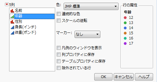

データテーブルの特定の列の値によって、行に色やマーカーを割り当てることができます。たとえば、「性別」という列で、「F」という値を持つすべての行に赤い円のマーカーを割り当てることができます。「M」の行には、緑のプラス記号のマーカーを割り当てるということもできます。割り当てた色とマーカーは、散布図上の点に適用され、データテーブル上の行番号の横に表示されます。
列の値に基づいて行に色またはマーカーを割り当てるには
1. [行]>[列の値による色/マーカー分け]を選びます。
2. 色またはマーカー分けする列を選択します。
図4.28 列の値による色/マーカー分け
3. 割り当てる色およびマーカーのスキームを選択します。
選択肢のプレビューが「行の属性」の下に表示されます。
4. (オプション)その他のオプションを選択します。列の値による色/マーカー分けオプションを参照してください。
5. [OK]をクリックします。
6. (オプション)行に割り当てられている属性に応じて行全体(セル)に色をつけるには、データテーブルの行番号領域を右クリックし、[行の属性による行の色分け]を選びます。
行の色と同じ色が各行のセルにも割り当てられます。
