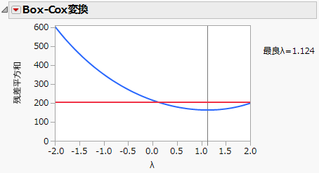

[Box‐Cox Y変換]オプションは、l = –2 ~ 2 の間で、0.2刻みで変換してモデルをあてはめます。そして、lの適切な値を決めるために、これらの変換ごとに誤差平方和が計算されます。上式で変換された応答の誤差平方和は、応答を変換した後で、誤差が平均0で分散s2の互いに独立な正規分布に従うという仮定のもとで計算された対数尤度の相対的な大きさと一対一対応になっています。つまり、上式の変換での誤差平方和を最小にするlは、変換後の尤度を最大化します。SSEが最小となっている点とその前後の点で2次補間することにより、尤度を最大化するlを求めています。
「Box-Cox変換」レポートには、lの値に対してSSE(誤差平方和)がプロットされたグラフが表示されます。グラフの赤い横軸は、lの対する片側95%信頼区間を表します。この信頼区間は、Box and Cox(1964, p. 216)で定義された信頼区間に基づいています。この信頼区間は次の不等式で定義されます。

図3.54 Box-Cox Y変換
Image shown here
プロットを見ると、lの最良値は0.1 ~ 2.0の間にあることがわかります。l値を0.2刻みで求めた誤差平方和の2次補間から求めた最適値は、1.124です。
7. (オプション)グラフで描かれている誤差平方和の値を確認するには、[推定値のテーブル]を選択します。
