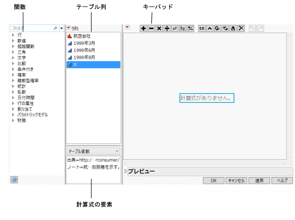

2. 新しい列の列見出しを右クリックし、[計算式]を選択します。計算式エディタウィンドウが表示されます。
図3.12 計算式エディタ
