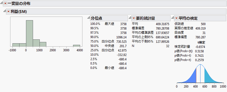

5. 「一変量の分布」の赤い三角ボタンをクリックし、[積み重ねて表示]を選択して、レポートを横に表示します。
6. 「利益($M)」の赤い三角ボタンをクリックし、[外れ値の箱ひげ図]の選択を解除して、このオプションをオフにします。
7. 「利益($M)」の赤い三角ボタンをクリックし、メニューから[平均の検定]を選択します。
「平均の検定」ウィンドウが表示されます。
8. [仮説平均を指定]ボックスに500と入力します。
9. [OK]をクリックします。
平均に対する検定の結果がレポートウィンドウに追加されます。
これで、カスタマイズしたレポートが作成できました。
図3.1 カスタマイズした一変量の分布レポート

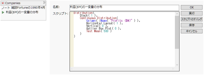

10. 「一変量の分布」の赤い三角ボタンをクリックし、メニューから[スクリプトの保存]>[データテーブルへ]を選択します。
これで、データテーブルに「利益($M) の一変量の分布」という名前のスクリプトが保存されました。
一変量の分布のスクリプトを右クリックし、[編集]を選択して、そのスクリプトを確認します。
図3.2 データテーブルに保存された一変量の分布のスクリプト
11. このスクリプトを実行して、最終的なレポートをそのまま再現するには、スクリプトの隣の緑の三角ボタンをクリックします。
