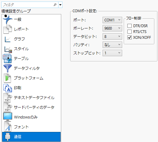

(Windowsのみ)通信に関する環境設定では、外部ソースからのデータの読み取り設定をカスタマイズします。これらの設定は、使用している機器で必要とされる場合に限り指定する必要があります。
図13.14 [通信]の環境設定
環境設定 | 説明 |
ポート | データソースで使用するポートを選択します。 |
ボーレート | データソースのボーレートを選択します。 |
データビット | データビットの数(7または8)を設定します。 |
パリティ | パリティビットを設定します。デフォルトでは、[なし]が選択されています。 |
ストップビット | ストップビット(1または2)を設定します。 |
フロー制御 | フロー制御を設定します。デフォルトでは、[XON/XOFF]が選択されています。 |
