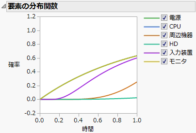

Image shown here要素の分布関数
[要素の分布関数の表示]を選択すると、信頼性ブロック図にある各要素の累積分布関数を重ね合わせたプロットが表示されます。
図11.24 要素の分布関数

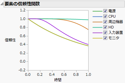

Image shown here要素の信頼性関数
[要素の信頼性関数の表示]を選択すると、信頼性ブロック図にある各要素の信頼性関数を重ね合わせたプロットが表示されます。
図11.25 要素の信頼性関数

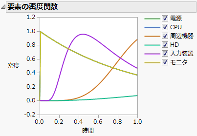

Image shown here要素の密度関数
[要素の密度関数の表示]を選択すると、信頼性ブロック図にある各要素の密度関数を重ね合わせたプロットが表示されます。
図11.26 要素の密度関数

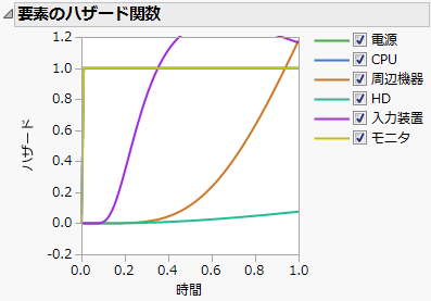

Image shown here要素のハザード関数
[要素のハザード関数の表示]を選択すると、信頼性ブロック図にある各要素のハザード関数を重ね合わせたプロットが表示されます。
図11.27 要素のハザード関数

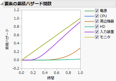

Image shown here要素の累積ハザード関数
[要素の累積ハザード関数の表示]を選択すると、信頼性ブロック図にある各要素の累積ハザード関数を重ね合わせたプロットが表示されます。
図11.28 要素の累積ハザード関数
