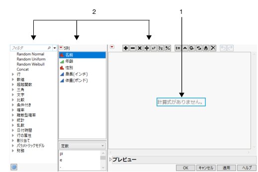

計算式を作成するには、次の3つの基本手順を実行します。
1. 計算式を適用する列名を右クリックし、[計算式]を選んで計算式エディタを開きます。
または
計算式を適用する列名をダブルクリックし、[列プロパティ]メニューから[計算式]を選び、[計算式の編集]をクリックします。
計算式エディタで空の計算式が選択(青で強調表示)されます。これで、列や関数を入力または選択し始めることができます。
– キーボードから数字や文字を入力すると、小さなテキストエディタウィンドウが表示され、そこで計算式を編集できるようになります。式を表示するためにより大きな領域が必要な場合は、[エディタを最大化]ボタン(Image shown here)をクリックします。計算式が長い場合は、デフォルトで最大化されたエディタが開きます。
– 列または計算式を選択すると、選択されている青いボックスにその項目が追加されます。
– 「列」リストから選択されているボックスに列をドラッグすることもできます。
注: 選択されている構成要素は青い枠で囲まれます。クリックした部分に近い一番小さいボックス内のすべての構成要素が選択されます。次に実行するアクションは、それらすべての構成要素に適用されます。
2. 式、関数、および項を追加します。すると、それらは強調表示された青いボックス内に表示されます。以降の節で、定数、エレメント、演算子、および関数の追加方法について詳しく説明します。
図7.2 計算式の作成
計算式エディタの使用例については、基本的な計算式エディタ機能の使用方法を参照してください。
