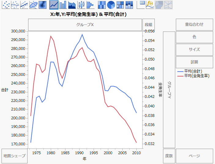

6. [折れ線]をクリックします。Image shown here
7. 「Y」ゾーンで変数名を右クリックし、[右へ移動]>[全発生率]を選択します。
2つ目のY軸の追加
Image shown here
「全発生率」の軸が右側に追加され、両方の値セットが表示されるように両軸のスケールが調整されます。これで、2つの測定値の関係が目に見えるようになりました。たとえば、どちらの測定値も1991年を境に減少し始めていることがわかります。
