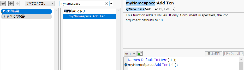

上記の例を実行すると、JMPログに“関数の展開中: myNamespace:Add Ten”と出力されます。「説明」、「プロトタイプ」、「例」の結果を見るために、スクリプトの索引ウィンドウでこの関数を検索してみます。
図9.13 スクリプトの索引のカスタム関数

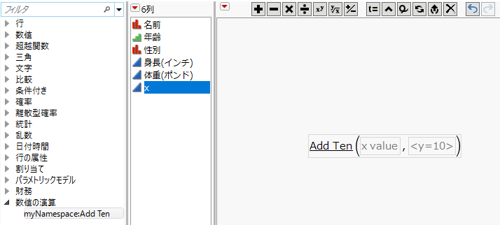

Formula Categoryメッセージは計算式エディタのカテゴリリストに新しいカテゴリを作成します。カスタム関数は、計算式エディタでは下線付きで表示されます。Parameterメッセージで指定したヒントのテキストも確認できます。
図9.14 計算式エディタのカスタム関数
