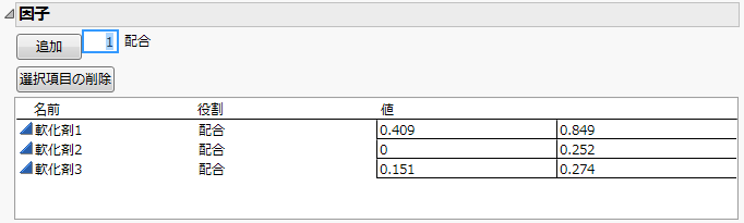

3. 「配合計画」の赤い三角ボタンをクリックし、メニューから[因子のロード]を選択します。
図13.20 軟化剤の実験に使用する因子と制約
Image shown here
4. [続行]をクリックします。

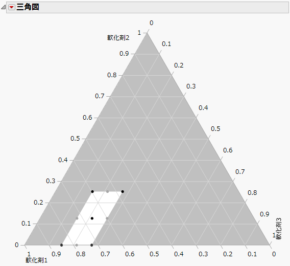

次に、頂点と全体の重心をコピーして5回の実験を追加し、実験回数14回の計画を生成します。
8. 頂点と重心を特定するには、三角図を使用します。計画のデータテーブルで、[グラフ]>[三角図]を選択します。
9. 軟化剤1、軟化剤2、軟化剤3を選択し、[X、プロット]をクリックし、[OK]をクリックします。
図13.22 計画の三角図
Image shown here
10. 頂点と重心の点をクリックして選択します。
