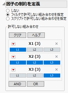

5. [フィルタで許可しない組み合わせを指定]を選択します。
6. 「フィルタリングする因子の追加」リストから、3つの因子すべてを選択し、[追加]をクリックします。
7. Ctrlキーを押しながら次の水準を選択します。
– X1ではL1
– X2ではL1、L2、L3
– X3ではL3
図20.20 「因子の制約を定義」パネルに入力したところ
Image shown here

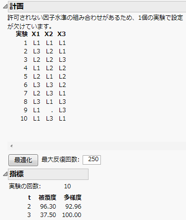

10. [計画の作成]をクリックします。
図20.21 「計画」アウトラインと「指標」アウトライン
Image shown here
「計画」アウトラインの冒頭にある注意は、制約のせいで設定が欠けている実験が1つあることを示しています。実験9がそれです。被覆配列の強度を2にするためには、X1がL1、X3がL3の組み合わせが必要です。しかし、この組み合わせでは、X2のすべての設定が許可されません。
