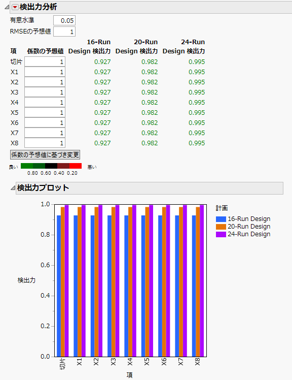

図16.8 「検出力分析」の比較
Image shown here
モデルの係数がRMSEと同じ大きさである場合には、3つの計画すべてにおいて主効果に対する検出力は高いです。

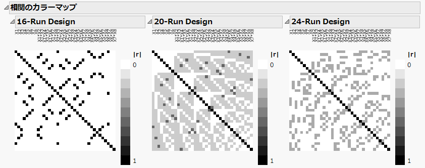

6. 「相関係数の絶対値」レポートで、「相関のカラーマップ」レポートを開き、さらにその下の3つのレポートを開きます。
図16.10 「相関のカラーマップ」の比較
Image shown here
実験回数16の計画における「相関のカラーマップ」では、いくつかの主効果といくつかの2因子間交互作用との間に、および、2因子間交互作用間に完全交絡があることが示されています。
実験回数20の計画における「相関のカラーマップ」では、いくつかの主効果といくつかの2因子間交互作用との間に、および、いくつかの2因子間交互作用間に大きな相関があることが示されています。
実験回数24の計画における「相関のカラーマップ」では、いくつかの主効果といくつかの2因子間交互作用との間に、および、いくつかの2因子間交互作用間に中程度の相関があることが示されています。

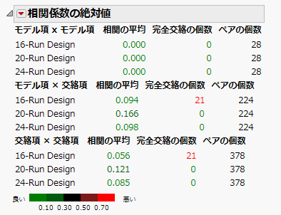

図16.11 「相関係数の絶対値」の比較
Image shown here
「相関係数の絶対値」表には、「相関のカラーマップ」に示されている情報の要約が表示されます。3つの計画のすべてにおいて、モデルは主効果だけのモデルであり、「交絡項」には2因子間交互作用が含まれます。
実験回数16の計画では、「モデル項× 交絡項」を見ると、主効果と2因子間交互作用との間に完全交絡が9つあることが示されています。また、「交絡項×交絡項」には、2因子間交互作用において6つの項が完全交絡していることが示されています。
