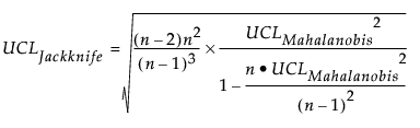

ジャックナイフ法による距離プロットに表示された上側管理限界の参照線(Penny, 1996)は、次のように計算されます。
T2は、Mahalanobisの距離を2乗したものです。Ti2 = Mi2で計算されます。
T2の上側管理限界の計算式は次のとおりです。
ここで
n = 標本サイズ
p = 変数(列)の個数
をパラメータとするベータ分布の(1–a)分位点
