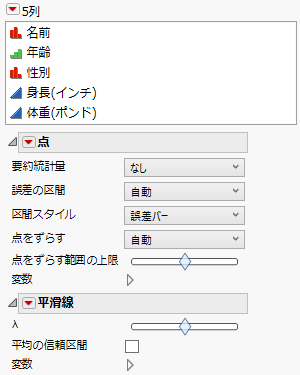

「変数」パネルの下にあるプロパティの領域で、各要素の種類のプロパティを指定または変更できます。グラフに適用する要素の種類については、名前が要素の種類になっているアウトラインがプロパティ領域に表示されます。
「点」と「平滑線」が表示されたプロパティ領域の例

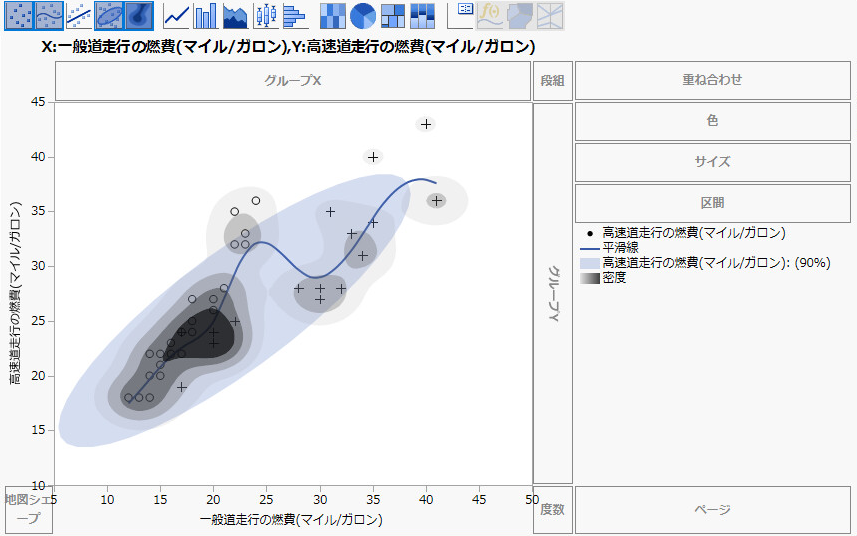

一度に複数の要素を選択する
複数の要素を選択して重ね合わせるには、Shiftキーを押しながら、新しい要素をクリックします。または、要素を1つずつグラフ内にドラッグすることもできます。
[点]、[平滑線]、[楕円]、[等高線]を表示したグラフ
