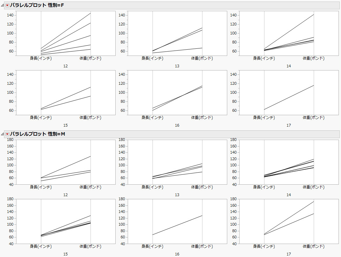

グループ変数に年齢、By変数に性別を指定した「身長(インチ)」と「体重(ポンド)」のパラレルプロット
Image shown here
次のようなことがわかります。
• 13歳の女子のグループに、体重が他の生徒より少ない生徒が1人います。体重が少ない生徒の線をクリックすると、対応する生徒名(「Susan」)がデータテーブル内で強調表示されます。
• 14歳の女子のグループに、体重が他の生徒より多い生徒が1人います。体重が多い生徒の線をクリックすると、対応する生徒名(「Leslie」)がデータテーブル内で強調表示されます。
