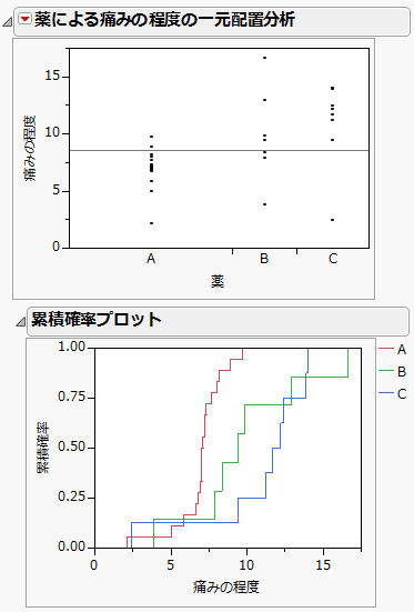

累積確率プロットの例
1. [ヘルプ]>[サンプルデータライブラリ]を選択し、「Analgesics.jmp」を開きます。
2. [分析]>[二変量の関係]を選択します。
3. 「痛みの程度」を選択し、[Y, 目的変数]をクリックします。
4. 「薬」を選択し、[X, 説明変数]をクリックします。
5. [OK]をクリックします。
6. 「薬による痛みの程度の一元配置分析」の赤い三角ボタンをクリックし、[累積確率プロット]を選択します。
累積確率プロットの例
累積確率プロッでは、X変数の各水準が1本の線で表されています。また、横軸はYの値になっています。
