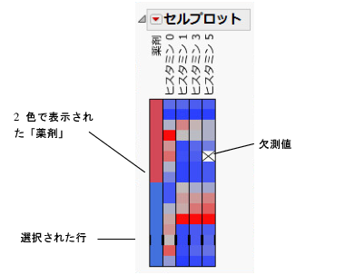

ここでは、16匹の犬に2種類の薬剤を投与し、ヒスタミンの血中濃度を測定して記録した「Dogs.jmp」データテーブルを使います。ヒスタミンの血中濃度は、投与後0分、1分、3分、5分後に測定されました。薬剤別にヒスタミンの血中濃度の変動を調べてみましょう。
1. [ヘルプ]>[サンプルデータライブラリ]を選択し、「Dogs.jmp」を開きます。
2. データの14行目の行を選択します。
3. [グラフ]>[セルプロット]を選択します。
4. 「薬剤」、「ヒスタミン0」、「ヒスタミン1」、「ヒスタミン3」、「ヒスタミン5」を選択し、[Y, 応答変数]をクリックします。
5. [OK]をクリックします。
レポートウィンドウが表示されます。
「Dogs.jmp」のセルプロット
Image shown here
次の点に注意してください。
• 異なる色で表示された2種類の薬剤がある
• 「ヒスタミン」の水準には、青から赤のグラデーションが割り当てられている
• 欠測値にはXのマークがついている
• 下から3番目の行が選択されていて、セルの隣に黒色の線が表示されている
