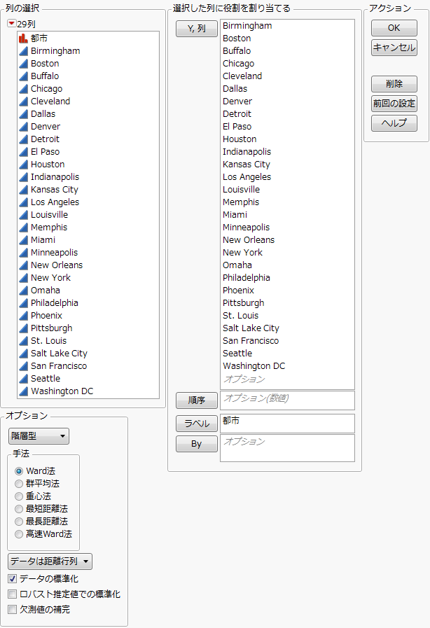

「Flight Distances.jmp」の距離行列で、この構造を確かめてみましょう。
1. [ヘルプ]>[サンプルデータライブラリ]を選択し、「Flight Distances.jmp」を開きます。
2. [分析]>[クラスター分析]>[階層型クラスター分析]を選択します。
3. 起動ウィンドウの左下のリストで、[通常のデータ]を[データは距離行列]に変更します。
4. 「都市」を選択して[ラベル]をクリックします。
5. 残りのすべての列を選択し、[Y, 列]をクリックします。
図12.6 設定後の距離行列の起動ウィンドウ
Image shown here
6. [OK]をクリックします。

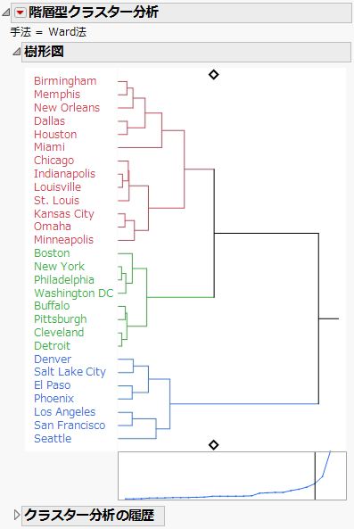

7. 「階層型クラスター分析」の赤い三角ボタンをクリックし、[クラスターの色分け]を選択します。
図12.7 「Flight Distances.jmp」の「樹形図」レポート
Image shown here
「樹形図」レポートにおけるひし形の位置は、このモデルでは都市を3つのクラスターにグループ化していることを示し、樹形図でこれら3つのクラスターが色分けされています。レポートの解釈方法の詳細については、「樹形図」レポートを参照してください。
