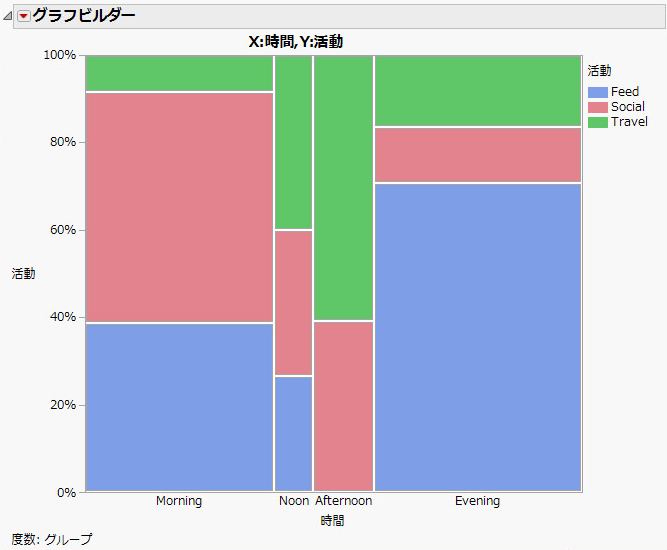

この例では、時間帯とイルカの活動との間に関係があるかどうかを調べてみましょう。データは、「活動」と「時間」(時間帯)の組み合わせと、各組み合わせで観測したイルカの「グループ」の数で構成されています。「グループ」は度数列であることに注意してください。
1. [ヘルプ]>[サンプルデータライブラリ]を選択し、「Dolphins.jmp」を開きます。
2. [グラフ]>[グラフビルダー]を選択します。
3. 「時間」を選択し、「X」ゾーンにドラッグします。
4. 「活動」を選択し、「Y」ゾーンにドラッグします。
5. 「グループ」を選択し、「度数」ゾーンにドラッグします。
6. [モザイク]Image shown hereをクリックします。
7. (オプション)[終了]をクリックします。
イルカの活動のモザイク図
Image shown here
このグラフから多くの事柄を読み取れます。たとえば、最も多くのグループが観測されたのは朝方(Morning)と夕方(Evening)です。また、夕方は、他のどの時間帯よりも、摂食活動(Feed)が盛んに行われていると言えます。午後に摂食活動を行っているグループは観測されませんでした。社会行動(Social)は朝方に行われる傾向があるようです。
