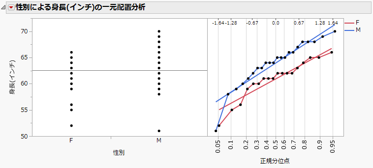

1. [ヘルプ]>[サンプルデータライブラリ]を選択し、「Big Class.jmp」を開きます。
2. [分析]>[二変量の関係]を選択します。
3. 「身長(インチ)」を選択し、[Y, 目的変数]をクリックします。
4. 「性別」を選択し、[X, 説明変数]をクリックします。
5. [OK]をクリックします。
6. 「性別による身長(インチ)の一元配置分析」の赤い三角ボタンをクリックして、[正規分位点プロット]>[分位点-実測値プロット]を選択します。
正規分位点プロットの例
Image shown here
次のことを確認してください。
• あてはめ線はデフォルトで表示されます。
• データ点はあてはめ線のごく近くに分布しています。つまり、データは正規分布に従っていることを示唆しています。
