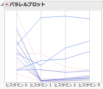

ヒスタミン変数のパラレルプロット
Image shown here
折れ線は、それぞれ1つのオブザベーションを示します。折れ線をクリックすると、それがデータテーブル内のどのオブザベーション(行)に対応するかがわかります。

「trimeth」の値を強調表示したところ
Image shown here
犬のヒスタミン濃度について次のようなことがわかります。
• ほとんどの犬で、ヒスタミンの血中濃度が1分後に急激に下がっています。
• ヒスタミンの血中濃度が下がらないか、上昇している犬が4匹います。この点についてさらに調べれば、4匹の犬のヒスタミン濃度がなぜ他の犬と違う動きを見せたのかが明確になるかもしれません。
