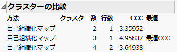

「クラスターの比較」レポートは、レポートウィンドウの最上部に表示されます。CCC(Cubic Clustering Criterion:立方体クラスター規準)の最も大きいときのクラスタリングが、最も適したクラスターであるとと考えられます。CCCが最大になるクラスター数は3です。実際、このデータは3品種のアヤメを記録したものです。

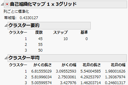

14. 「自己組織化マップ 1 x 3グリッド」レポートまでスクロールします。分類が完璧ではなかったことがわかります。実際のデータには、3品種のあやめはそれぞれ50ずつあります。

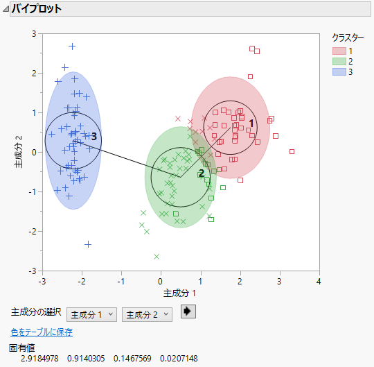

18. 「自己組織化マップ 1 x 3グリッド」の横の赤い三角ボタンをクリックし、[バイプロット]を選択します。

クラスター3のすべての行がsetosaとして正しく識別されていることが分かります。他の2品種はvirginicaとverisicolorでわずかに重複しており、互いに間違われやすくなっています。
