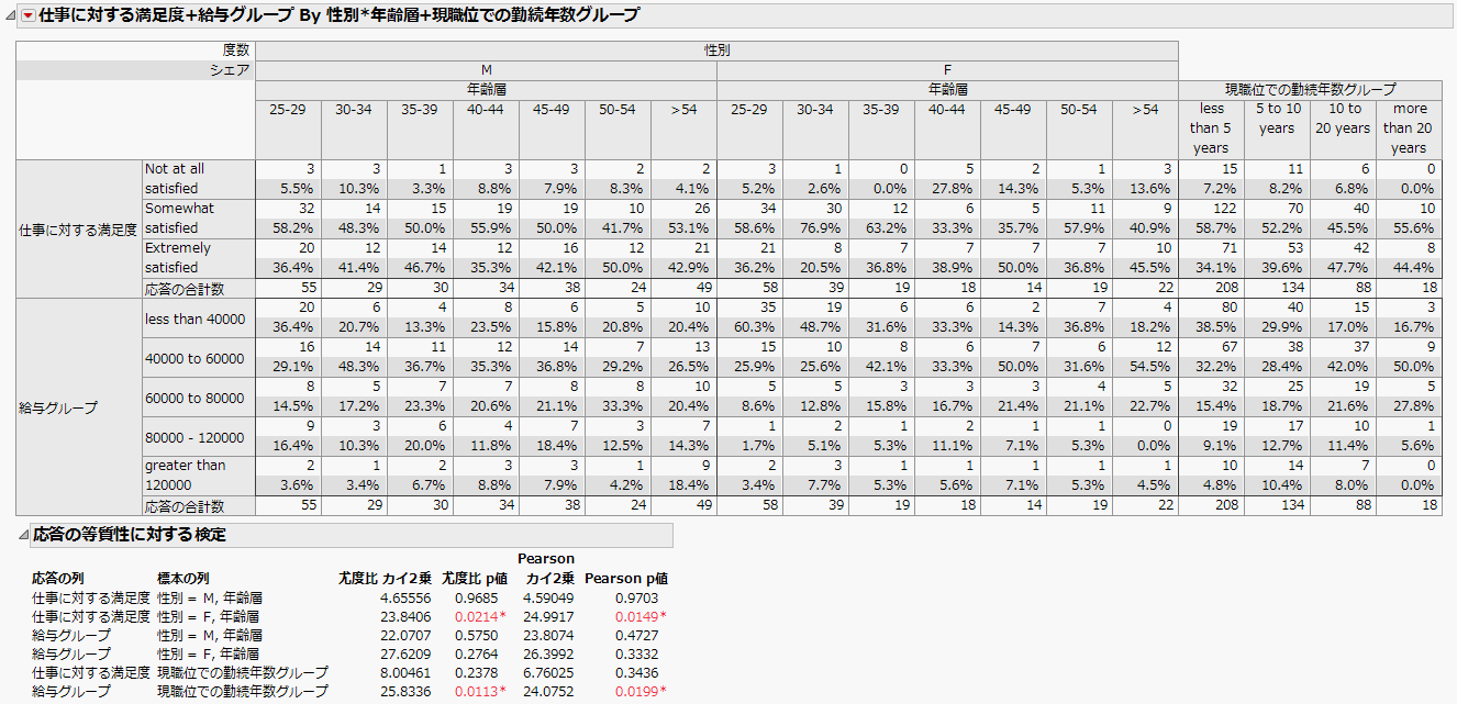

「表の構成」レポートの例
この例では「Consumer Preferences.jmp」サンプルデータを使用します。このデータで、仕事に対する満足度を、性別×年齢層と現職での勤続年数で比較して調べます。[表の構成]を使用してレポートを作成しましょう。

11. 「カテゴリカル」の赤い三角ボタンをクリックして、[応答の等質性に対する検定]を選択します。
[表の構成]タブのレポートの例
Image shown here
[表の構成]タブのレポートには、[表の構成]タブで指定した表が含まれます。応答の等質性に対する検定は、グループ変数のそれぞれの組み合わせに対して行われます。男性の場合、年齢層間には仕事に対する満足度に関して統計的有意差がありません(Pearsonのp値 = 0.9703)。女性の場合、年齢層間には仕事に対する満足度に関して統計的有意差があります(Pearsonのp値 = 0.0149)。中年女性には、仕事に対する満足度が最も低いという傾向がありますこれらの結果を視覚的に見るために、シェアチャートや度数チャートをレポートに追加してもよいでしょう。
