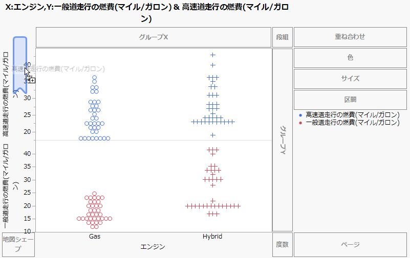

2. [グラフ]>[グラフビルダー]を選択します。
3. 「エンジン」を選択し、「X」ゾーンにドラッグします。
4. 「一般道走行の燃費(マイル/ガロン)」を選択し、「Y」ゾーンにドラッグします。
5. 「高速道走行の燃費(マイル/ガロン)」を選択し、「Y」ゾーンの上部にドラッグします。
「高速道走行の燃費(マイル/ガロン)」を「Y」ゾーンにドラッグ
6. Ctrlキーを押した状態で、[等高線]
を選択し、グラフ内にドラッグします。

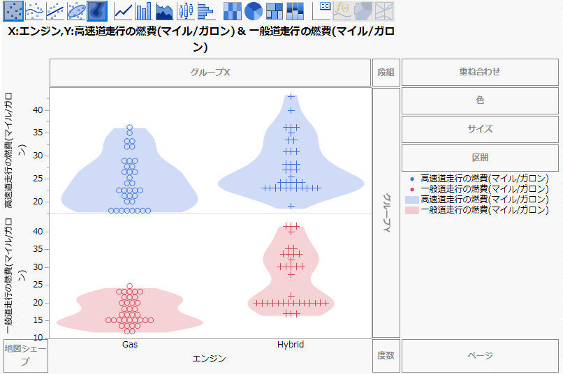

点とバイオリンプロット
7. (オプション)[終了]をクリックします。
バイオリンプロットは、一次元の等高線図と言うことができます。オブザベーションの密度の輪郭を表示し、ヒストグラムや箱ひげ図と同じような情報を提供します。この例のバイオリンプロットには、両方のエンジンの種類ごとに一般道走行と高速道走行の燃費の分布が示されています。ここから、Gas(ガソリン)とHybrid(ハイブリッド)の自動車の「一般道走行の燃費(マイル/ガロン)」に見られる違いは、「高速道走行の燃費(マイル/ガロン)」における違いより大きいことがわかります。
