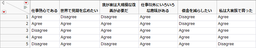

2. スクロールして「仕事熱心である」を表示します。
「Consumer Preferences」データテーブル(一部)
Image shown here
回答の選択肢が「Agree(同意する)」と「Disagree(同意しない)」)となっている6つの列があります。これら6つの列の回答は、共通の選択肢から選ばれたものになっています。この例では、「仕事熱心である」と「世界で見聞を広めたい」を分析します。まず、列属性の一括設定を使用してこれら2列の「値の色」・「値の表示順序」・「尺度」を設定します。

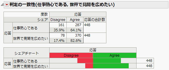

「共通の値をもつ応答」レポート
Image shown here
このレポートを見るとわかるように、この例のシェアチャートは双方向型の棒グラフになっています。ここで表示される棒グラフの種類は、列の尺度によって決まります。
• 列が順序尺度である場合は、双方向型の棒グラフが描かれます。この例の列は、共に順序尺度です。
• 列が名義尺度である場合は、帯グラフ(積み重ねた棒グラフ)が描かれます。
