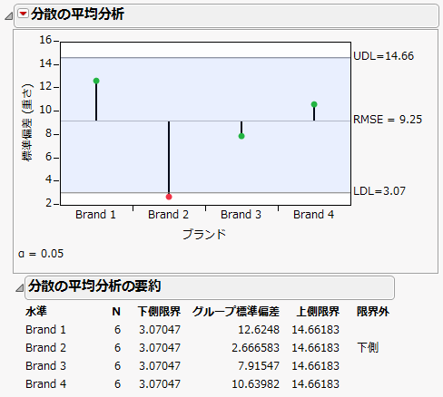

「分散の平均分析」チャートの例
「Brand 2」の標準偏差が下側決定限界を下回っていることがわかります。つまり、「Brand 2」は、他のブランドと比較して、分散が有意に小さいことを示しています。
