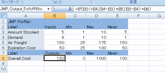

Excelにおいてモデルを定義する場合、1つまたは複数のExcelの数式を用います。どの数式も、1つまたは複数のセルを参照していなければいけません。この例では、「Samples/Import Data」フォルダにあるサンプルデータ「Demand.xls」を使用します。
図9.2 Excelで定義された需要モデル
Image shown here
読み込み用サンプルデータ「Demand.xls」について
B8のセルに、総支出(Overall Cost)を算出する計算式が保存されています。数式バーで確認すると、次の4つのセルを参照していることが分かります。
• 在庫(Amount Stocked)。製品の在庫量です。
• 需要(Demand)。製品に対する顧客の需要です。
• 航空貨物料金(Air Freight)。需要が在庫量を上回ったときに、不足分を空輸するのにかかる、1個あたりの送料です。
• 処分コスト(Expiration Cost)。需要が在庫量を下回ったときに、過剰分の廃棄にかかる、1個あたりのコストです。
計算は次のように行われます。
• 在庫が需要を下回る場合、会社は「(需要-在庫)× 航空貨物料金」を払って不足分を空輸する必要があります。たとえば、需要が8で、在庫が6しかない場合、8-6 = 2個を空輸するために2 × 150 = 300を払わなければなりません。
• 在庫が需要を上回る場合、会社は「(在庫-需要)× 処分コスト」を払って過剰分の製品を処分する必要があります。たとえば、需要が5で、在庫が8しかない場合、8-5 = 3個を空輸するために3 × 50 = 150を払わなければなりません。
• 在庫が重要に等しい場合は、空輸コストも処分コストもかかりません。
• 空輸と処分が同時に発生することはありません。
