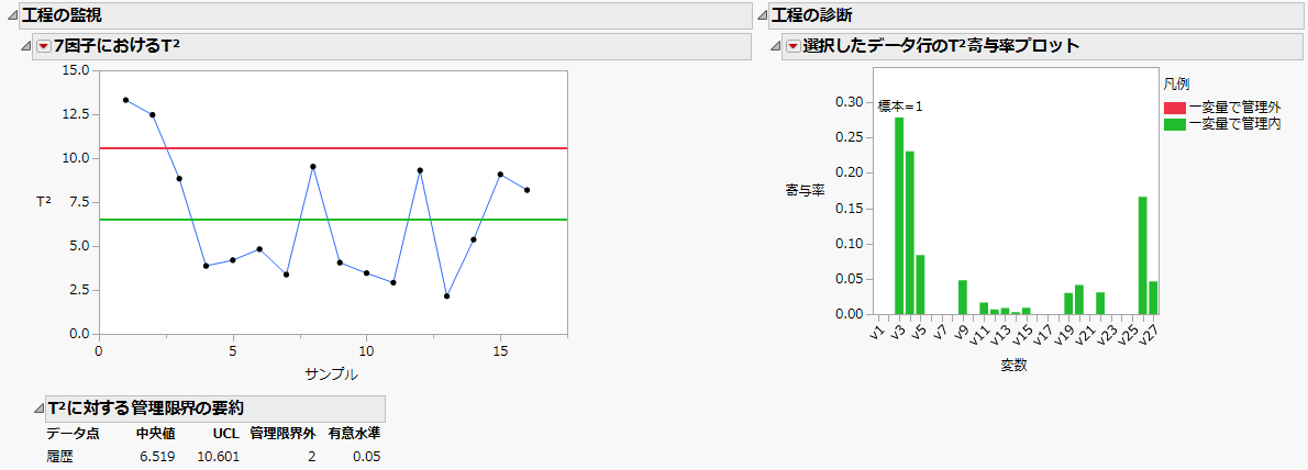

7. グラフにおける第1行目のデータ点の上にマウスポインタを置き、寄与率プロットを表示します。そして、その寄与率プロットをクリックし、より大きなサイズのプロットを呼び出します。
図L.9 T2管理図と、1行目の寄与率プロット
この寄与率プロットは、PLSモデルの入力変数に対するものです。
