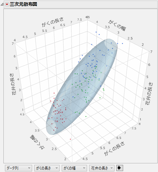

データ全体の確率楕円体の例
ここでは、データ点の75パーセント以上を含む確率楕円体を作成します。楕円体の透明度は25パーセントです。
1. [ヘルプ]>[サンプルデータライブラリ]を選択し、「Iris.jmp」を開きます。
2. [グラフ]>[三次元散布図]を選択します。
3. 「がくの長さ」、「がくの幅」、「花弁の長さ」、「花弁の幅」を選択し、[Y, 列]をクリックします。
4. [OK]をクリックします。
5. 「三次元散布図」の赤い三角ボタンをクリックし、[確率楕円体]を選択します。[データ全体に対して行う]がデフォルトで選択されています。
6. 「累積確率」に「0.75」と入力します。
7. 「透明度」として「0.25」を入力します。
8. [OK]をクリックします。
データ全体の確率楕円体の例
