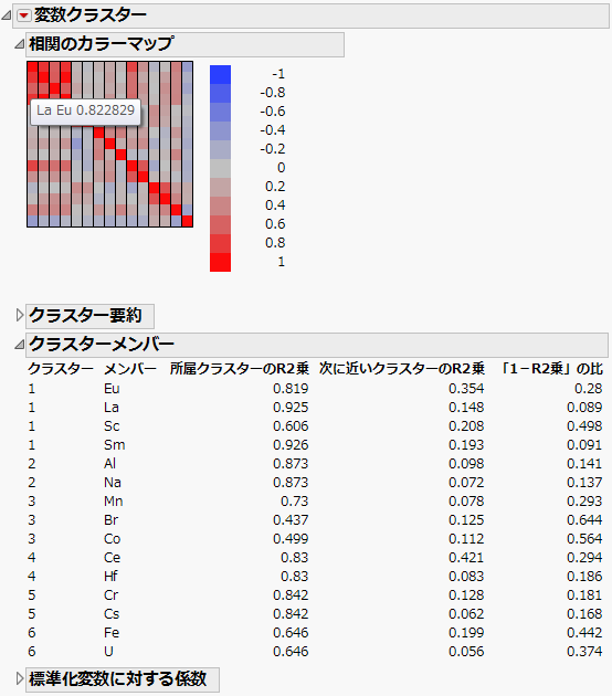

6. 相関のカラーマップの2行目、1列目の上にカーソルを置きます。
このセルに対応する変数が「La」と「Eu」で、それらの相関が0.822829であることがわかります。
図16.4 「Cherts.jmp」の相関カラーマップ
「クラスターメンバー」レポートを見ると、クラスター1には4つの変数があります。「相関のカラーマップ」では、これら4つの変数に対応する左上の4x4セルの正方形が、強い相関があることを示すパターンになっています。また、カラーマップを見ると、クラスター2、4、5の変数間にもやや強い相関があります。さらに、クラスター6の2つの変数に対応しているカラーマップ右下の2x2セルの正方形は、負の相関を示すパターンになっています。相関のカラーマップを参照してください。
