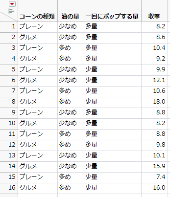

図6.20 2つのデータテーブルを連結した結果
Image shown here
連結したデータテーブルには常に、元のデータテーブルにある列名ごとに1つの列が作成されます。ただし、列名が正確に一致しない場合、これらの列は連結されません。たとえば、「収率」列が「収率1」と「収率2」という異なる名前だった場合、連結後のデータテーブルには、それぞれに対応する個別の列が作成されます。
テーブル変数を含んだ複数のデータテーブルを連結する場合、各テーブル変数に対応する個別の列が作成されます。これにより、データテーブルを連結する際に重要な違いが失われるのを回避します。
注: 「ノート」という名前で始まるテーブル変数に対する列は作成されません。
