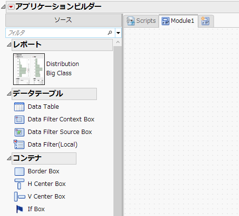

新しい空白のアプリケーションが表示されます。左側のペインに一変量の分布のレポートがあることがわかります。
図16.2 「ソース」に表示された「一変量の分布」レポート
5. 「ソース」ペインにある「一変量の分布」レポートをアプリケーションワークスペース([Module1]タブの空白エリア)にドラッグします。

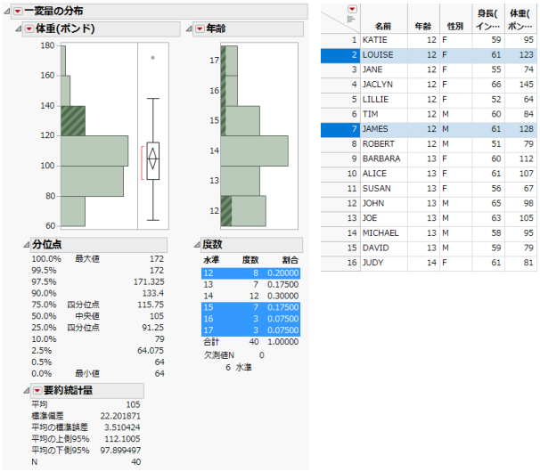

「一変量の分布」レポートが、新しいウィンドウに表示されます。ヒストグラムは、対話的で、データテーブルと関連付けられています。分析対象のデータが更新された場合は、アプリケーションを再実行すると、「一変量の分布」レポートも更新されます。
図16.3 単純なアプリケーションの例
