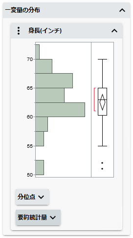

インタラクティブHTMLの作成例
レポートを作成する
1. [ヘルプ]>[サンプルデータライブラリ]を選択し、「Big Class.jmp」を開きます。
2. [分析]>[一変量の分布]を選択します。
3. 「身長(インチ)」を選択し、[Y, 列]をクリックします。
4. [OK]をクリックします。
インタラクティブHTMLとして保存する
1. (Windows)[ファイル]>[書き出し]を選択し、[データを含むインタラクティブHTML]を選択してから[OK]をクリックします。
1. (macOS)[ファイル]>[書き出し]を選択し、[データを含むインタラクティブHTML]を選択してから[次へ]をクリックします。
2. 「書き出し」ウィンドウで[保存した後にファイルを開く]を選択します。
3. ファイルに名前を付けて保存します。
デフォルトのブラウザに出力が表示されます。
図7.16 インタラクティブHTMLの出力
