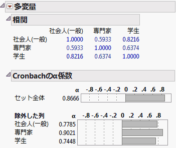

図3.7 「Cronbachのa係数」レポート
Image shown here
Cronbachのaの結果から、全体のa係数は0.8666で、3つのグループの評価には高い一貫性があることがわかります。さらに、「専門家」を除いた場合の、「学生」と「社会人(一般)」のCronbachのa係数は0.9021であり、この2名がほぼ同じ評価をしていることがわかります。
