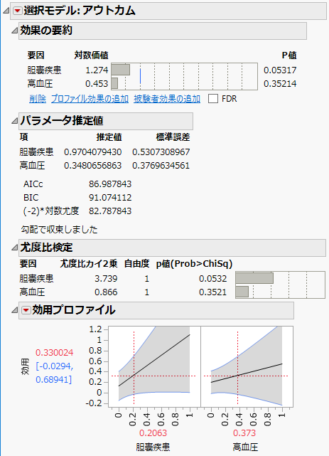

子宮内膜がんデータのロジスティック回帰
Image shown here
要因ごとに尤比度検定が実行されています。「胆嚢疾患」が、α水準を0.05としたとき、統計的にほぼ有意であることがわかります(p値は0.0532)。また、効用プロファイルによって、応答に対する要因の影響を視覚的に確認できます。
