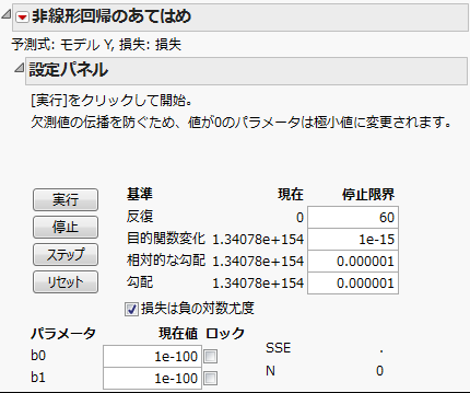

図14.12 「非線形回帰のあてはめ」設定パネル
6. [実行]をクリックします。
パラメータ推定値が「解」レポートに表示されます。
図14.13 「解」レポート
「解」レポートの「損失」の値は、パラメータ推定値において計算された負の対数尤度です。
