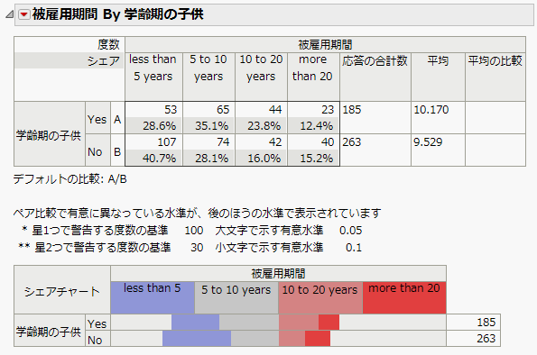

スコアの平均が表示された「カテゴリカル」レポート
学齢期の子供を持つ人の被雇用期間の平均は10.17、学齢期の子供がいない人の平均は9.53です。平均には統計的な有意差がないため、クロス表の[平均の比較]列は空になっています。もしいずれかのグループ間に有意差があるならば、その有意差があるグループにはアルファベット文字が表示されます。なお、この例で「値スコア」列プロパティを使用しなければ、学齢期の子供を持つ人の被雇用期間の平均は2.20に、 学齢期の子供がいない人の平均は2.057になります。
ヒント: スコア平均のオプションを用いる場合には、データの記録方法に注意してください。「値ラベル」列プロパティが使われているデータでも、数値で保存されている場合、平均値はその数値データに基づいて計算されます。それらの数値に意味がない場合は、「値スコア」列プロパティを使用して意味のある値を応答水準に割り当ててください。
