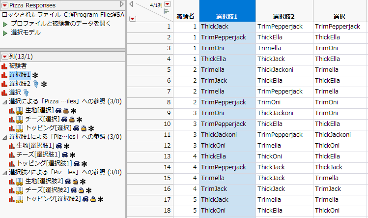

2. 「Pizza Profiles.jmp」の「ID」列を右クリックし、[リンクID]を選択します。
3. 「Pizza Responses.jmp」で「選択肢1」「選択肢2」、および「選択」列を選択し、[リンク参照]>[Pizza Profiles.jmp]を選択します。
選択した列が「Pizza Profiles.jmp」の[ID]列にリンクされます。
図6.40 仮想結合データテーブルで選択されている列

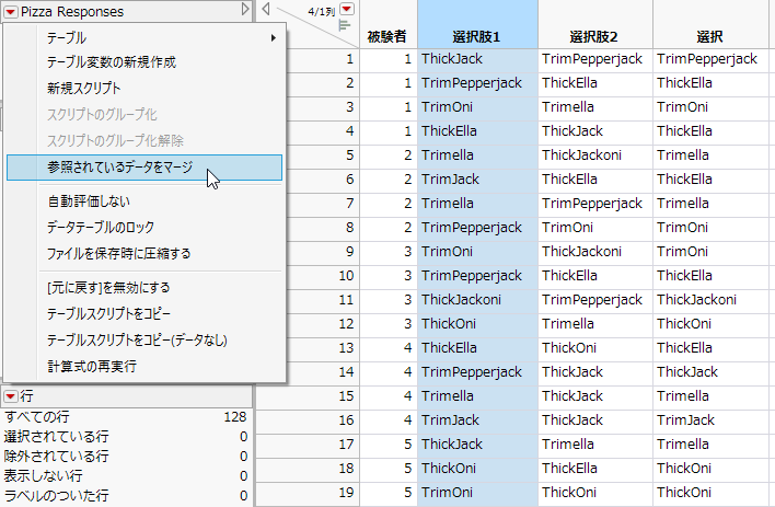

5. データテーブルの名前の横にある赤い三角ボタンをクリックし、[参照されているデータをマージ]を選択します。
図6.41 参照されているデータをマージ
Image shown here

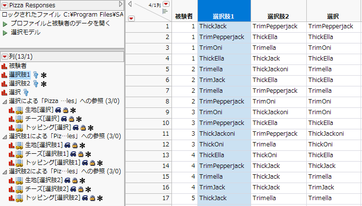

選択された列がマージされたという旨のメッセージが表示されます。「列」リストを見てみると、「選択肢1」の青い仮想結合アイコンが消えていることがわかります。「リンク参照」列プロパティが削除されました。
図6.42 マージされたデータ
Image shown here
